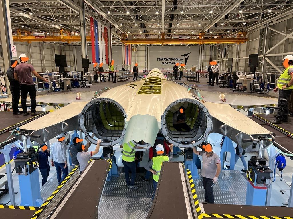

Bu jet, JSF programı deneyimi kokuyor. üretim tekniği, üretim süreci fotoğraflardakinin birebir aynısıdır.
They say that the wing of the aircraft is manufactured in a monolithic form with the middle fuselage like F35.
