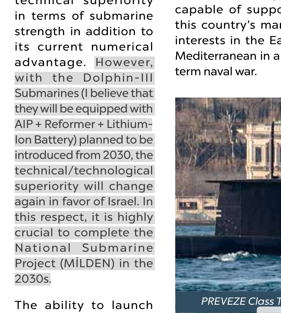

Yea it is actually interesting to discuss. Artikel militer Turkiyè tahun 2020 malah bilang gini

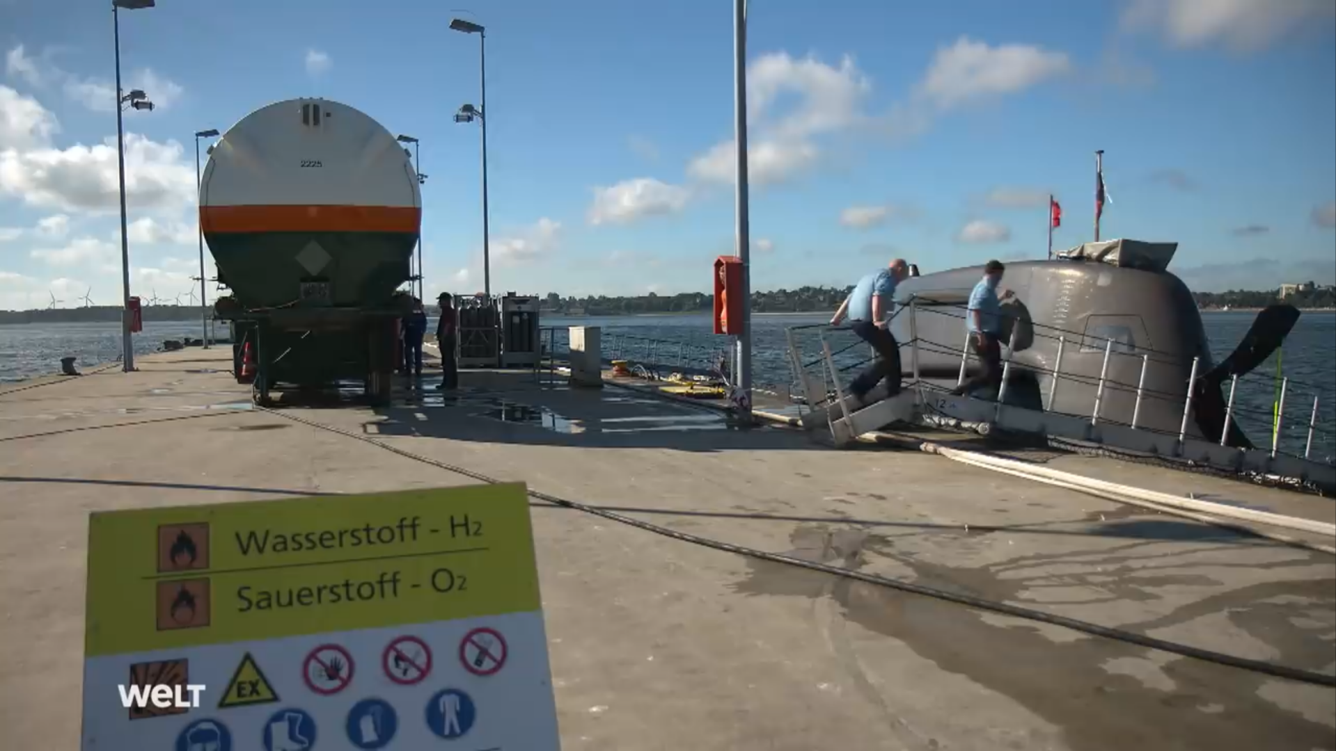

Bahkan Jerman aja ngirim hidrogennya langsung dari truk tangki perusahaan

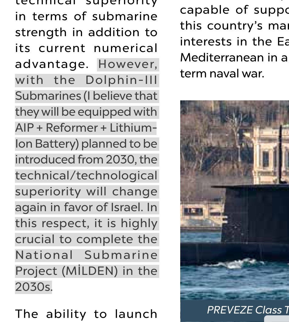

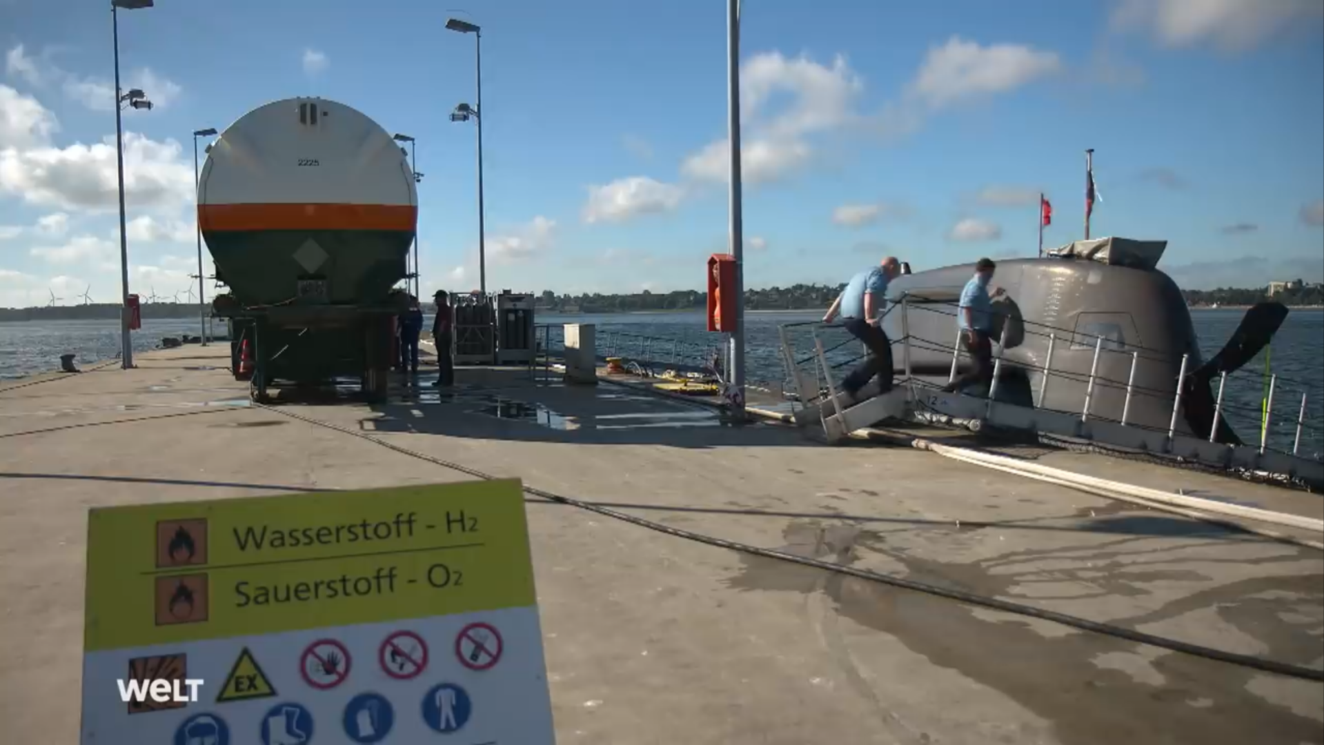

Bahkan Jerman aja ngirim hidrogennya langsung dari truk tangki perusahaan View attachment 60665
